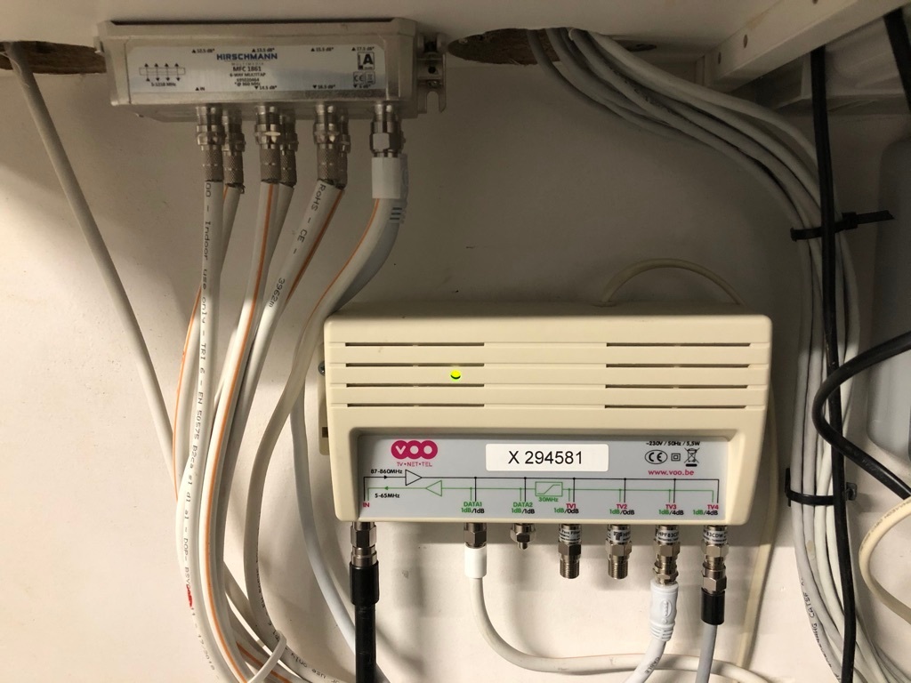

Concernant le câble en sortie TV3 du NIU et son autre extrémité au dérivateur, je pense que vous cherchez midi à 14h  :smile:
On voit clairement qu’il s’agit d’un câble du commerce avec connecteurs “moulés” des 2 côtés , qui est disponible en diverses longueurs …
En ce qui me concerne@mikL  a vu juste ……
@Marcs,
Oulà, merçi de ne pas introduire d’erreur supplémentaire svp …..
Le câble entouré en bleu sur le dérivateur ( sur ta photo )  n’est pas l’entrée du dérivateur mais la sortie 1 ( -12,5 dB )
L’entrée du dérivateur est juste derrière celle-ci ……
Il faut bien regarder le gros plan du dérivateur que@mikL  a posté …
Oui en effet, merci de m'avoir corrigé.
J’avais mal interprété l’image et donc effectivement l’entrée est derrière celle que j’avais pointé erronément, et du coup il est fort probable que celui qui entre dans le boitier n'est pas le bon (puisque celui là à une ligne rouge qui n'est pas visible sur le câble qui sort du NIU).
Une petite photo plus globale ne fera quand même pas de mal même si mikL a l’œil.
Si on regarde les connecteurs moulés  au NIU et dérivateur ( = câble “tout fait” du commerce ) , c’est pourtant clair et limpide …… enfin bref OK une photo …..
Ne me dit pas que tu pense que personne n’est capable de couper un tel câble pour n’en utiliser qu’une moitié :confounded: (ou deux, mais à des places différentes :unamused:
Tout est possible dans la vie ………  mais la “logique” me dit que c’est içi très improbable
( bien que je ne suis certes pas “Vulcain” comme Mr. Spock ) :joy::joy:
