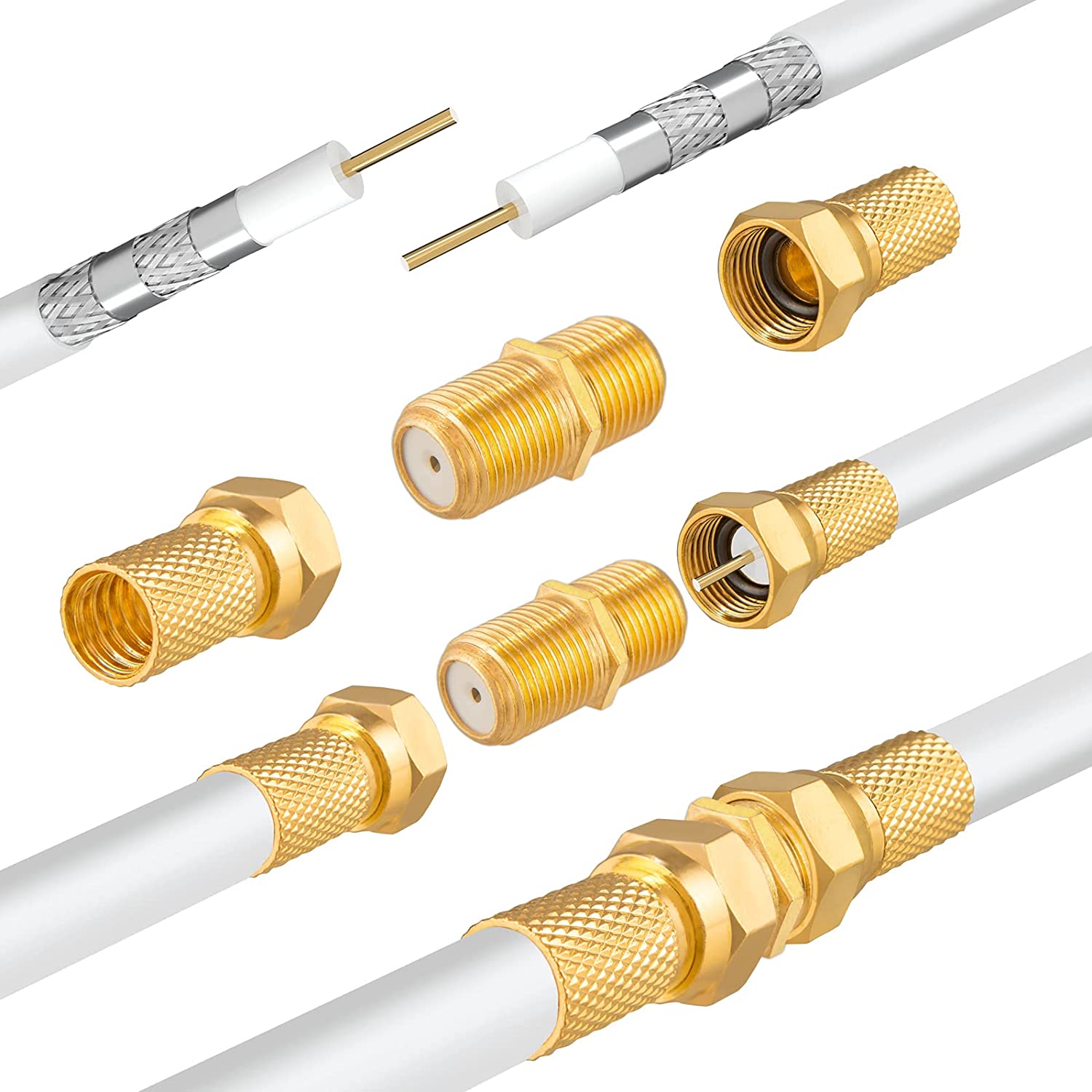

Si je coupe l'extrémité du câble sur quelques centimètres et que je le reconnecte à un nouveau câble avec ce type de connecteur, vous pensez que ça peut le faire ? Ça se tente au point où j'en suis ? Pour ne pas casser le mur...
169  messages
il y a 4 mois
@carolooooo Merci pour la photo. Sans indiscrétion, comment y avez-vous accès ? Vous travaillez chez VOO ? Pensez-vous que la masse cassée explique vraiment (ou en tout cas pourrait expliquer) la cause de ce problème de signal sur 4 fréquences en particulier ? Je viens de commander les connecteurs, je vais tenter pour voir ce que ça donne et je reviendrai vers vous. Par ailleurs, puis-je couper le câble coax de droite qui est en meilleur état pour le relier à celui de gauche avec ces connecteurs ? Puisqu'apparemment ce deuxième câble ne sert à rien.
35.3K  messages
il y a 4 mois
Ces connecteurs SAT à visser ne conviennent pas vraiment pour ce type de câble, cela ne va être simple de faire du bon travail.
